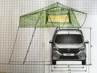

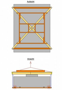

Nachdem sich die erste Hebevorrichtung als sehr unpraktisch erwiesen hat,
wurde eine andere Lösung "entwickelt".
Aus Latten (24x48mm) habe ich eine Art Kreuz mit Verstrebungen geleimt
und verschraubt. Ist noch nicht ganz fertig, darum hier erst mal die Zeichnung.
Man schiebt nun zwei Latten unter das Zelt (grau), befestigt diese mit
M8-Gewindestangen (blau) und Verschraubung mit dem Kreuz obenauf.
Wichtig sind bei den unteren Latten die Abstandhalter (Kreis), damit weder
die Aluschienen, noch die umlaufenden Reißverschlüsse gefährdet/
beschädigt werden.
Diagonal über das Kreuz habe ich Spanngurte gespannt, an deren
Schnittpunkt ich die Seilwinde einhänge. Zwar sind die Gurte nicht
zum Heben von Lasten geeignet aber es sollte halten.
Belastbarkeit der Gurte laut Etikett: 400 KG
Gewicht Dachzelt mit Konstruktion: ~75 KG
Die gesamte Konstruktion muss pro Befestigungspunkt (blauer Punkt)
etwa 19 KG tragen. Ich denke, dies ist der Holzkonstruktion
zuzumuten. Zumal das Kreuz im Bereich der tragenden Teile
als "T" ausgeführt wurde. Der Bereich des mittleren Schnittpunkts
wird mit Siebdruckplatten (20x20cm) von unten und oben
verstärkt. Das Holzkreuz habe ich an den Enden auf vier
Steine gelegt und habe mich auf den Schnittpunkt gestellt...
Ergebnis: hält! Ich wiege etwa 10 KG mehr als das Zelt ;)
Selbstverständlich folgen Fotos, sobald alles einsatzbereit ist.

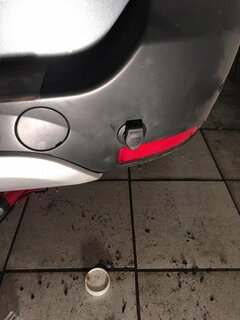

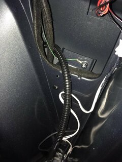

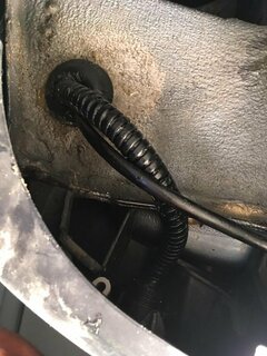

Hallo liebe Campingfreunde,
gestern habe ich das DEFA-Anschlussset eingebaut.
Es hat alles super geklappt und nun kann ich ganz einfach
und sicher den "Saft" in`s Auto leiten.

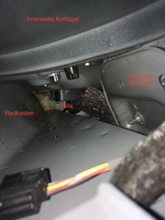

Beim Dokker gibt`s auf jeder Seite eine Gummitülle unmittelbar
hinter der Stoßstange an einem waagerechten Träger (siehe Foto 4).
Diese mündet in einen großzügigen Hohlraum (siehe Foto 1).
Durch diese Tülle gelangt man recht unkompliziert an das Gitter der
Kofferraumverkleidung (siehe Foto 6). Natürlich habe ich die Tülle
rundum ordentlich mit Fett geflutet, so dass keine Feuchtigkeit
eindringen kann.
Hinter dem Gitter kann auch direkt die Erdung an der serienmäßigen
Verschraubung vorgenommen werden (siehe Foto 5). (Das weiße/rot/schwarze Kabel und die
Lüsterklemme gehören nicht zur Installation! Dies ist die provisorische
Zuleitung der Küchenbeleuchtung.)
Die Steckdose platziert man dann am gewünschten Ort und schon kann
230V von einer externen Stromquelle ins Auto geleitet werden.
Unbedingt ist zu beachten, dass eine Absicherung
über einen FI erfolgen MUSS!!! (VOR DEM FAHRZEUG)!!!
Die Schuko-Steckdose ist Bestandteil des Systems und wird mittels beigelegtem
DEFA-Stecker angeschlossen. Da hätte ich mir einen etwas dezenteren Anschluss
gewünscht. Aber so ist`s schön fest gesteckt und hoffentlich zuverlässig.
Auf den Steckern sind folgende Angaben abzulesen: 16A, 250V.
Dies sollte für jeglichen Campinganwendung mehr als ausreichend sein.
Da dieses dezente System eine perfekte Alternative zu einer CEE-Steckdose
darstellt und es sicherlich viele Interessenten gibt, werde ich diesen Beitrag in einem
neuen Thread unter der Rubrik "Camping Umbauten" hierher verlinken.
Bei Fragen (sollte meine Anleitung nicht verständlich sein) bitte einfach schreiben!
Chris

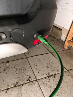

Der Einbau des Anschlusssets ist wirklich spielend einfach. Es ist nur darauf zu achten,
dass hinter der Außensteckdose genug Tiefe vorhanden ist, da ansonsten das Kabel
zu stark abknicken würde.
Da das Kabel unter dem Auto eine Blechkante berührt, habe ich diese
einfach mit einem Stück Kantenschutz aus Gummi versehen.
Wer so etwas nicht daheim rumliegen hat, kann sich für 1€ ein
10cm-Musterstück in der "Bucht" kaufen. Das reicht vollkommen aus.

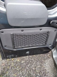

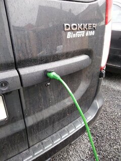

Ich hatte zwar hinter der Stoßstange nen Penöpel gefunden, dahinter war aber nur Hohlraumkonservierung, keine Durchführung.
Ich habe dann eine Durchführung hinter der Blende der rechten Hecktür gefunden. So muss man sich dann nicht bücken – auch gut.
Analog der linken Seite gibt es passende Öffnungen, das Kabel durchzuziehen.
Das Kabel habe ich in einem Gepäcknetz griffbereit deponiert, Foto folgt im nächsten Beitrag.
VG
Hier die Kabelaufbewahrung. Für die Schraubenabdeckung habe ich Karosseriestopfen genommen. Sie tragen leider dick auf.
Produktlink: https://amzn.to/2AEPWFH
VG
VG

Komisch, dass die Durchführung anscheinend nicht an jedem Dokker zu finden ist?!
Vielleicht gibt’s evtl. Unterschiede, ob eine AHK verbaut ist oder eben nicht???
Deine Idee, die Steckdose an der Hektür zu montierten, finde ich gut!
Hinter dem Gitter kann auch direkt die Erdung an der serienmäßigen Verschraubung vorgenommen werden (siehe Foto 5).
Diese Schraube habe ich auch schon versucht aufzubekommen. Sie war aber so fest, dass sich das Blech dahinter begann, zu verbiegen. Vielleicht verklebt? Heiß machen wollte ich das Ding dann doch nicht, um eventuellen Lackkleber zu entfernen. Meine Erdung für die Einparkhilfe habe ich dann nur draufgelötet.
