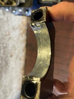

T5 mit 1.9er nun nach 300Tkm Kurbelwellenlagerschaden und bis zur Unbrauchbarkeit vergammelt. IMG-20210525-WA0006.jpg
Genauso ein Sprinter nach 394Tkm.
Bei 32 Fahrzeugen zeichnet sich ein Trend ab.
OM 611 hält gut, auch wenn die Injektoren gerne mal undicht werden. Leider mittlerweile alle steinalt. Im Alter klemmt gerne mal das AGR
646 ist ok, aber die Kette lebt nicht ewig und die Kurbelwellenlager sind auch anfällig.
651 Die Steuerkette ist regelmäßig hin. Nach zwei Ketten ist der Kopf hinüber und muss instandgesetzt werden. Nach zwei Köpfen (~300Tkm) kann man die ganze Rumpfgruppe einmal auseinander rupfen und komplett überholen. Ölverbrauch, Hohnschliff weg, springt im Winter grottenschlecht an und die Kurbelwellenlager sind auch schon tief in der Notlaufschicht.
654 noch keine Erfahrungen, aber was Taxler berichten absolute Oberkatastrophe.
1.9TDi schießen gern die Kopfdichtung, die PDE werden undicht, arbeiten sich in den Kopf ein und der Kabelbaum zu den PDE ist auch regelmäßig im Eimer. Turbos leben auch nicht lang. Tandempumpe vermischt auch mal gern Kraftstoff und Öl und den Zahnriemen sollte man religiös alle 120Tkm wechseln.
Ist das genug für eine statistische Vergleichbarkeit? Natürlich werden die eben nicht nur auf der Autobahn gefahren. Nur auf der Autobahn rumeiern macht den Motoren wenig. Stadt- und Zustellverkehr sind eben ein Problem. Mit halbierten Ölwechselintervallen sind die Motorschäden beim 651 auf einen Bruchteil zurückgegangen.
