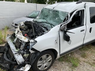

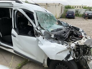

Nach nunmehr einigen Monaten ohne unseren Dokker hab ich hier mal wieder reingeschaut. Was soll ich sagen, Bilder sagen einfach mehr als Worte. Zumindest sind wir beide, meine Frau und ich ohne Verletzung davon gekommen. Der Dokker hat im August voriges Jahr leider ein vorschnelles Ende bei 210.000 km gehabt. Er hatte keine Chance als er mit ca. 140 unter den LKW krachte. Mittlerweile treten wir kürzer und geniesen unser 2. Leben, haben auch die Firma an unseren Großen abgegeben, Gott sei Dank waren wir noch nicht dran.
oh weia :o ich hätte nicht geglaubt, das der Dokker soviel aushält.
Und - schon das Adblue-Steuergerät als Ersatzteil für die anderen Dokker ausgebaut ? ;)
Euch beiden ein schönes zweites Leben :prost:
Anhang anzeigen 120862Anhang anzeigen 120863
Gott sei Dank ist Euch nichts passiert - das ist die Hauptsache - genießt Euer zweites Leben in vollen Zügen.
@Kutscher0815 Glückwunsch zu Eurem Schutzengel. Genießt euer Leben. Ihr habt wirklich Glück gehabt. Ich hatte mal solch einen Crash mit 90 km/h in einem Subaru. Insgesamt 20 Wochen Krankenhaus und Reha.
Aber Hauptsache man überlebt es. Ganz erstaunlich was ein Dokker aushält. Ich möchte es aber nicht nochmal ausprobieren. Ich wünsche Euch alles Gute.
Danke euch allen für die guten Wünsche, ich gelobe Besserung, auch wir werden unser Glück nicht noch einmal heraus fordern. Immer wenn ich auf der Autobahn unterwegs bin, also eigentlich fast täglich, erwische ich mich wie ich mir die "Ärsche" der LKW anschaue und denke, wenn es der gewesen wäre dann wäre es aus gewesen. Am schlimmsten sind jedoch die für mich wo ich denke, den hätte meine Frau als Beifahrer nicht überlebt aber ich eventuell. Wir hatten einfach Riesenglück im Unglück das es auch noch der richtige LKW bzw. auch seine Ladung war die uns am Leben lies. Aber auch der Dokker hat sein bestes für uns gegeben, sein Leben. Er war einfach tolles Auto, Preis und Leistung passten einfach, trotz dem Ärger mit diesem vermaledeiten Adblue Steuergerät..
