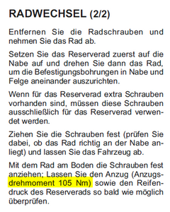

Mit welchem Drehmoment dreht Ihr die Radbolzen fest?
Ich habe hier jetzt von 110 NM gelesen, war aber immer der Meinung, 120 NM wären richtig.
Was stimmt nun?
Ich halte mich an der Anleitung (Seite 5.10) = 105 Nm
Klar, wenn ich andere Felgen hätte, dann nach deren Vorgabe...
beim lodgy steht da 110Nm.
