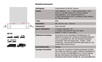

Zusätzliche Rückfahrscheinwerfer können in zwei Bereiche fallen: Arbeitsscheinwerfer, hier muss ein seperater Schalter verbaut sein und der Scheinwerfer nicht nicht im Bereich STVO genutzt. Keine Einschränkungen.
Oder als Rückfahrscheinwerfer der immer an geht wenn man den Rückwärtsgang einlegt. Dann gibt es noch ein paar Anforderungen. Am besten ließt man das z.b. bei Hella nach.
