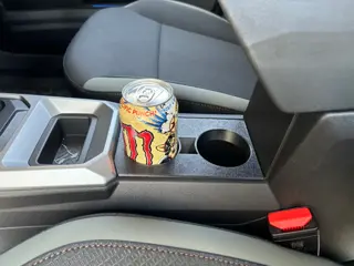

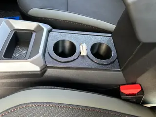

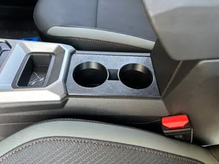

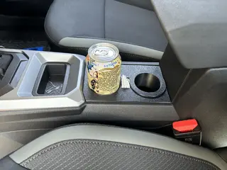

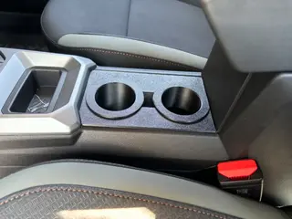

Ich habe heute endlich meinen Getränkehalter aus Easy ABS gedruckt.
Der bleibt nun dauerhaft in Auto um zu sehen ob das Filament hält, was der Hersteller verspricht (Eigenschaften fast genau so gut wie normales ABS)
Ich plane aber es nochmal aus ASA zu drucken.
Ich habe schon Druckprofile für den Bambu Lab A1 Mini mit Easy ABS hochgeladen.
Der Link folgt gleich, ich muss noch bei Makerworld Bilder einfügen und dann kurz warten bis die Veröffentlichung freigegeben wurde.
Wenn einer der 3D-Druck Profis einen Tipp hat, welches Filament flexibel, UV-beständig und Hitzebeständig ist (und optimal mit einem offenen Drucker kompatibel ist), würde ich noch an einer Lösung arbeiten, dass alles von einer 0,5l Wasserflasche (wenn’s passt auch größere Kaffeebecher) bis zur kleinen Redbull Dose passt.
Es ist übrigens so designed, dass es einfach nur in den originalen Halter leicht rein gedrückt wird und ebenso leicht entnommen werden kann. Gleichzeitig aber fest genug sitzt, dass nichts ausversehen raus gezogen wird.
Weil wenn die Keykard mal leer ist, ist dort ja (leider) der Platz wo man sie auch mit leerer Batterie ablegen kann.
Falls alles etwas durcheinander geschrieben ist tuts mir leid und ich hoffe man versteht trotzdem alles. Weil ich hab zwar Urlaub, bin also lange aktiv aber meine innere Uhr weckt mich pünktlicher als mein Wecker es je getan hat :wall:

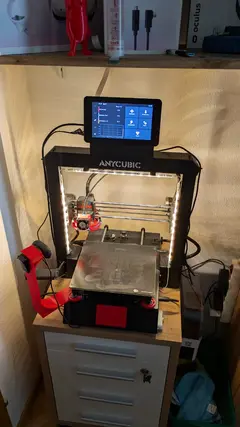

Ich nutze noch einen alten, aber stark modifizierten i3Mega S (siehe unten, ist auch noch mein Erster).
Die Bambus sind mir auch schon aufgefallen, sollen schnelle und gute Drucker sein.

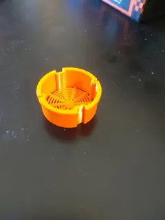

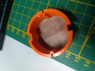

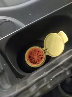

ich habe mir heute mal den Filtereinsatz für das Wischwasser gedruckt.
Zumindest bei meinem Duster 2 passt es perfekt.
Habe es mit PET gedruckt, das dürfte hierfür reichen.

Ich glaub das ist tatsächlich etwas dass ich eher kaufe anstatt zu drucken. @Ponyhof hat mal eine VW teilenummer geteilt, kostet um die 7€. Wenn ich den Link wiederfinde kauf ich es.
@MS.Duster du hast ja auch einen Becherhalter ohne dem Fach dazwischen gemacht, der etwas zierlicher ist.
Kannst du den bitte auch in dein MakerWorld-Profil hochladen?
Mach ich.
Wird aber erst Anfang nächster Woche klappen. Die Dateien sind auf meinem Laptop und den hab ich bewusst nicht mitgenommen in den Urlaub
