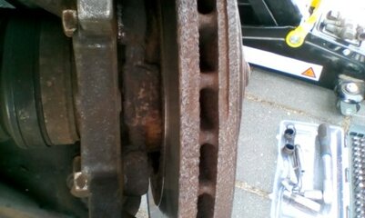

So,- Teile sind OK,- aber .... nach Bremssattel abbauen,- Bremssattelhalter weg,- die 2 - 40er Torx der Scheibe rausgedreht,- nun "nur noch" die Bremsscheibe mit ein paar beherzten Hammerschlägen runterklopfen ....
Aber,- die Dinger sitzen bombenfest auf der Nabe !!!
2Kg Hammer brachte bisher auch nichts,- wollte die Teile nicht zerstören,- da ich in der Pampa reparierte,- wenn die Karre dann nicht wieder Fahrbereit gewesen wäre,- echtes Problem ....
Ich denke,- die Scheiben sind gut fest gerostet,- zudem hatte ich,- und davor möchte ich Euch warnen,- die Nabe und Radauflagefläche gegen Korrosion mit Lack eingesprüht,- vermutlich großer Fehler !!!
Der zog sich wohl auch durch bis hinter die Scheibe,- (Kapillarwirkung) und verklebte zuverlässig.
Könnte nur Kot...en,- weil ich offenbar auf die brutale Tour vorgehen muss,- zerflexen - oder mit dem Hammer in Stücke hauen.
Deshalb mein Rat an Euch,- Keine Farbe auf Nabe etc. der Rost ist evtl. das kleinere,- wenn auch unschöne , aber unkritische - Problem.

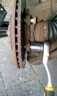

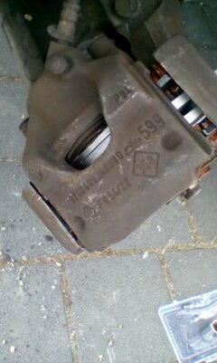

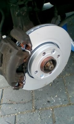

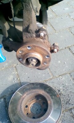

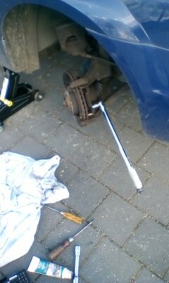

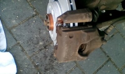

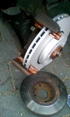

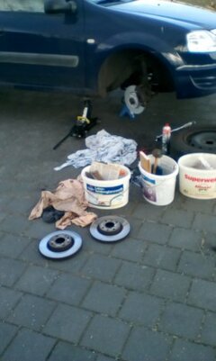

ich bin fertig !!! Mit den Bremsen - und den Nerven. War Pflicht,- keine Kür :D
Hatte mir M10 ner Sechskant Bolzen besorgt,- (klar, wenn man die braucht,- findet man sie nicht) alles zum Absprengen nach Video vorbereitet,- dann MEINE Bremsanlage von hinten betrachtet,- da waren keine 8mm Platz zwischen Scheibe und Bremssattelhalter !!!:angry:
Was für ein Frust ! Konnte also keinen Gewindebolzen samt Scheiben Mutter und Anschlagmutter hinter montieren - absolut enger Spalt !
Habe dann die Idee gehabt,- die 18ner Haltebolzen (ca. 5 cm lang ) durch das vorhandene Gewinde zu schrauben, bis sie an der Bremsscheibe anliegen,- dann anständig Druck (zumindest bis soll-Anzugsmoment 100Nm) auf die Scheibe,- und peng,- war sie ab!
Hat also anders als im Video - aber auch geklappt . Und zwar absolut zerstörungsfrei !
Bilder folgen - muss nur erstmal duschen :)
Danke nochmal für Eure Tipps,- aber jede Bremse ist hier offenbar anders - mit den Haltebolzen bei ner ATE Bremse - kann ich nur empfehlen.- und die hat man nach Demontage des Bremssattelhalters sowieso zur Hand....

Neue Bremsscheiben sehen immer toll aus finde ich. Das weckt vertrauen.
Hach menno....wie langweilig....
Freut mich das es so schmerzlos geklappt hat! Danke für deinen Tipp ;-)
