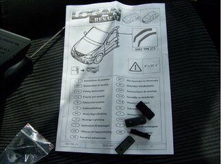

Habe heute meine Windabweiser für vorn bekommen und montiert.
Hierbei handelt es sich um Originalzubehör vom Renault / DACIA Händler,
Teilenummer: 60 01 998 273 Preis: 41,81€ Netto (man kann verhandeln)
Abweiser und Montagematerial
Diese Kante wird in den Scheibengummi eingesteckt, die Passgenauigkeit ist gut, man sollte die Abweiser bei warmen Temperaturen montieren, da man sie ziemlich verbiegen muß. In der Anleitung steht > 15°C.

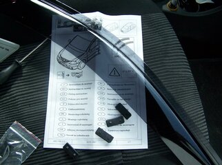

Vorn einsetzen....
...hinten einsetzen, dabei die Mitte des Abweisers nach aussen biegen...
...jetzt braucht man nur noch die Kante in den Scheibengummi drücken und den Abweiser ausrichten.
Wen man jetzt versucht die Scheiben hochzumachen, merkt man das die Scheibe an den Abweisern anstößt. Darum müssen die Halteclipse eingesetzt werden. Die Haken der Clipse müssen zum Fahrzeuginneren zeigen.

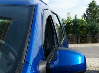

Die Clipse so platzieren, dass die Abweiser richtig an die Scheibengummis gedrückt werden. Am besten Unterkante Clips Unterkante Abweiser, wie hier beim Spiegel und beim nächsten Bild an der B-Säule.
...so platziert und eingedrückt funktioniert es am besten mit der Scheibe.
Die restlichen Clipse positioniert man gleichmäßig verteilt im Scheibengummi.
10 Clipse sind dabei, also 5 pro Seite. Man braucht die Clipse nur so weit reinschieben wie man es mit den Fingern hinbekommt, den Rest macht die Scheibe beim ersten Hochfahren. So sieht es dann fertig aus.
