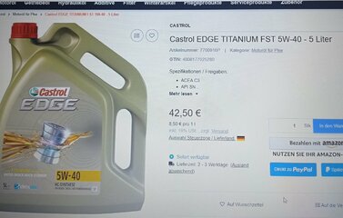

Ich möchte demnächst nen Ölwechsel machen lassen. Meine Werkstatt setzt Aral ein, ich möchte aber irgendwie lieber das Castrol GTX Edge 5W 40 Titanium nehmen. Mit der Castrolhotline hab ich schon gesprochen, soweit alles klar. Worauf die Hotline irgendwie nicht einging, ist das Thema Asche.
Wie ich hier Mal gelesen habe, gibt es Öle mit mehr und weniger Aschegehalt. Für meinen TCE 1.2, würde ich lieber das Öl mit weniger Asche verwenden.
Könnt ihr mir sagen, ob das Castrol da das richtige ist?

Das GTX 5W40 von Castrol hat die Spezifikation A3/B4, was für Deinen TCe eigentlich richtig ist. Allerdings ist es ein sog. "Full-SAPS" Öl und das ist nicht aschearm. Wenn's ein aschearmes 5W-40 von Castrol sein soll, dann wäre das Edge 5W40 nach ACEA C3 richtig.

Das bleibt Dir überlassen. Technisch notwendig ist ein C3-Öl nicht, denn der niedrige Aschegehalt ist nur notwendig, wenn Du einen OPF (Otto-Partikelfilter) hättest. So kannst Du ruhigen Gewissens zu einem "klassischen" A3/B4-Öl greifen. Aber passieren wird auch beim C3-Öl nichts. Das von Renault für die Modelle ab 02/2019 vorgeschriebene RN17 ist auch abwärtskompatibel und als Ersatz für nahezu alle, auch älteren Modelle empfohlen und das entspricht vom Aschegehalt her einem C3-Öl. Ich glaube auf eine tiefe Öldiskussion können wir hier verzichten, da gibt es schon mehr als genug hier im Forum ;)

Ein W40 C3, die C3 erfüllt die Anforderungen an ein A3/B4 übertrifft sie neben der Aschegeschichte auch an Oxidationsresistenz und Kraftstoffverbrauch.
