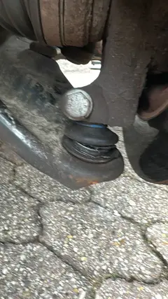

Habe den Schuldigen gefunden: es ist das Traggelenk. Ich tausche da unten jetzt alles, Koppelstangen, Querlenker, Stabi-Gummis und, weil ich ohnehin schon mal drunter hänge, das etwas müde hintere Motorlager. Dann hab ich’s einmal durch.

Kann ich da drauf noch ne Woche rumfahren, bis die Ersatzteile da sind? Werden wohl so 250km zusammen kommen.
Schwer zu sagen, kommt ja drauf an wie viel Spiel da schon drin ist. Das kann dir also so niemand beantworten.
Ich mache das ja schon über 30 Jahre und mitunter waren die sowas von ausgeschlagen, dass man zb bei der Endkontrolle erstmal geschluckt hat.
Und man hat nicht immer was gehört oder gemerkt bei der Probefahrt, trotz schlechter Straße die wir bewusst genommen haben.
die halten noch eine Weile, auch wenn sie knacken.
Ich hatte auch ewig keine Zeit die zu wechseln, obwohl die Teile da lagen. Vorm TÜV musste ich dann wechseln.
Habe auch gleich alles gemacht und da er einmal auf der Bühne war, die Bremsen vorn gleich mit.
