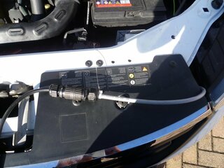

ich habe mir einen mit 2000W eingebaut:D
hat auch nur 80€ gekostet und funktioniert hervorragend.
für die überteuerte defa-variante war ich nicht bereit, so viel geld auszugeben.
da habe ich mir lieber selbst eine passende kuppung verbaut,
zudem ich noch einen elektrischen innenraumheizer damit versorgen kann.

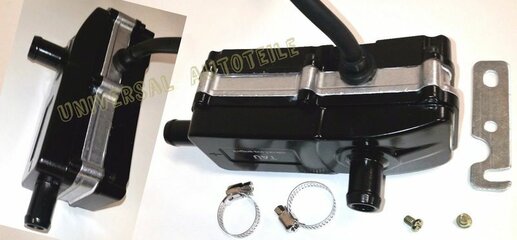

verbaut habe ich den hier:
PKW LKW MOTOR Vorwärmung KÜHLWASSER HEIZER motorvorwärmer 230 V 2000 W 60°C 50Hz | eBay (https://www.ebay.de/itm/PKW-LKW-MOTOR-Vorwarmung-KUHLWASSER-HEIZER-motorvorwarmer-230-V-2000-W-60-C-50Hz-/272876621916?hash=item3f88b6d05c)
allerdings habe ich im juli 73€ bezahlt:D

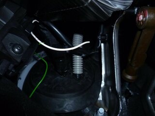

das stromkabel für den innenraum habe ich durch die kabeltülle vom autokabelbaum gezogen.

kälteste temperatur war bisher 3°C, vorheizzeit beträgt immer ca. 22min.
motortemperatur liegt dann bei um die 50°C.
das 2000W schneller heizen als 1100W, dürfte ja wohl jedem einleuchten.
