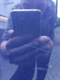

@Duster 13 das kann natürlich auch sein. Bin auch evtl etwas paranoid da ich den Wagen erst seit ein paar Monaten habe. Also so sieht zB ein Kratzer aus .

Etwas schleifpaste nehmen und man sollte nichts mehr oder nur ganz wenig sehen.
Vorsicht mit Schleifpaste. Da ist man bei den heutigen dünnen Lacken sehr schnell auf der Grundierung.
Zu mehr als einer Neuwagenpolitur würde ich nicht raten.
Aber nicht mit einem Lappen und ner Hand. Politur ist auch nur eine Schleifpaste, meist etwas feiner. Dauert dann länger. Bei groben defekten kann man gleich zur Schleifpaste greifen. Macht der Profi auch nicht anders.
Politur nur bei alten stumpfem Lack. Sonst Wachs, am besten Hartwachs. Dünn auftragen und mit Polierwatte mit gleichmäßigen kreisenden Bewegungen auf Glanz bringen. Aber nicht in der Sonne oder auf heißem Wagen. Politur enthält Schleifmittel, die die stumpfe Lackschicht abschleifen. Ein gut gewachster Lack ist weniger empfindlich.

Hallo Freitag,
ich gebe mal meine persönlich Meinung zum besten.
Der abgebildete Kratzer ist durch eine Berührung mit einem Kunststoffschlauch so nicht erklärbar.
Ich kann auf dem Foto nicht erkennen, ob der Kratzer bis auf die Grundierung geht. Glaube aber eher nicht.
Da Du dein Auto ja schon ein paar Tage hast, hat der Lack seine Endfestigkeit. Seit die umweltschädlichen Wasserlacke eingeführt wurden, ist die Lackqualität natürlich wesentlich schlechter als früher. Soweit ich weiß verwendet Daci aber als Klar-Decklack noch richtigen Pu-Lack, allerdings mit erhöhten Acrylanteil wegen der Kratzfestigkeit. Bei der "Wassergrundierung" kann es schon ein paar Wochen dauern, bis die Endfestigkeit erreicht ist. Das hat aber primär keinen Einfluss auf die Kratzfestigkeit der Deckschicht.
Wenn der Lack so empfindlich ist und Du an mehreren Stellen solche Probleme hast, könnte dies meiner Meinung nach ein Reklamationsfall sein.
