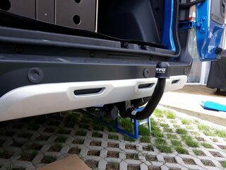

Habe gestern auch mit einem Kumpel (Kfz-Meister) eine abnehmbare MVG in meinen Dokker Stepway TCe 130 eingebaut. Die ominöse vorgefertigte Kabeldurchführung rechts haben wir auch nicht gefunden - an der Stelle war nur eine leichte Einprägung im Blech- also mussten wir unten durch das 4mm Blech bohren. Das war aber das einzige was nicht wie vorgesehen funktionierte. Der Anschluss des E-Satz an den Stecker neben dem Fahrersitz ging problemlos und es funktioniert alles. Da die komplette Verkleidung bis zur B-Säule abgebaut werden musste. Gesamtzeit ca. 5,5h mit Hebebühne in einer gut ausgestatteten Werkstatt.
Habe die Tage an meinem TCE130 auch eine abnehmbare AHK von MVG montiert. Habe 5 Stunden für Elektrik und die Kupplung genötigt. Aufgebockt habe ich das Auto lediglich auf 2 Auffahrrampen.. hat eigentlich alles problemlos funktioniert. Bin nun doch froh es selbst gemacht zu haben.
Habe mir jedoch für 15€ in EBay Hebelwerkzeug zum entfernen der Clips gegönnt.

Könnte mal bitte bitte jemand, der die vom Themenstarter verlinkte abnehmbare Kupplung von MVG montiert hat, den Abstand von OK Kugel zu darüberschwenkender Hecktür messen? Wäre echt super!
Wobei ich auch für das entsprechende Maß bei anderen Kupplungen dankbar wäre ;-)
(Mir geht es darum, ob sich bei dieser oder einer anderen Kupplung die Hecktür auch öffnen lässt, wenn ich meinen Wohnwagen angekuppelt habe).

So, bin jetzt endlich zum nachmessen gekommen. Es sind 2 cm zwischen der Kugel und der linken Hecktür.
Danke! Da passt natürlich keine Kupplung dazwischen ... oder höchstens so eine mit seitlichem Hebel, aber das dürfte auch (zu) knapp sein ...
