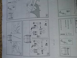

Bin gerade am Einbau. Die Scheiben "i" gibt es im Zubehör gar nicht. Wie war das bei euch?
Hat sich erledigt. Das sind Moosgummischeiben, die habe ich als Verpackungsmaterial angesehen.

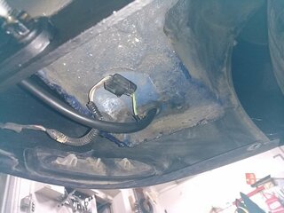

Ging übrigens ganz ohne bohren, ich konnte die Durchführung vom PDC nutzen.

... die Durchführung vom PDC nutzen.
Wenn man sowas hat ... aber eigentlich erstaunlich, dass das Loch nicht grundsätzlich mitgestanzt wird.
