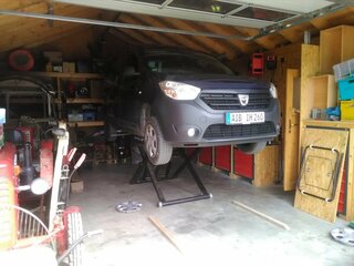

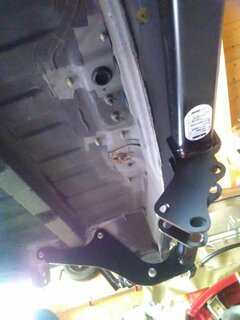

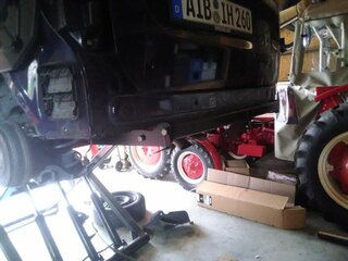

Hab heut mal den mechanischen Teil, der Kupplung verbaut. Da ich eine kleine Hebebühne habe, war das nicht so ein großes Problem.

Das PDC geht wieder, beim überprüfen des Kabels hab ich festgestellt, das ich es tatsächlich geschafft habe, das Kabel zum ersten, also linken Sensor, zwischen Querteil und dem Längsteil einzuklemmen.
Habe erst die beiden Seitenwangen lose angeschraubt und dann das Querteil angebracht. Alle Schrauben, bis auf die beiden, wo die Halter für die Stoßstange angebracht werden, habe ich mit Drehmoment angezogen.
Diese habe ich bei angebauter Stoßstange angezogen und dabei ausgerichtet, das die Löcher in der Stoßstange, mit denen der Halter überein stimmen. Dabei ist wohl an der linken Seite das Kaben zwischen die Teile gekommen, wurde gequetscht und hatte somit einen Kurzschluss.
Kabel befreit, mit Isolierband umwickelt und wieder zusammen gebaut, funktioniert wieder,
