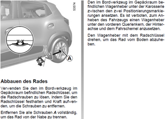

Es kommt doch auch drauf an wo man so unterwegs ist und ob man einen Radwechsel im Zweifelsfall auch alleine machen kann.
Mein 'Schrauber' hat extra einen besonderen Lehrgang absolviert - E-Auto und Fahrzeug anheben.
Das Problem - der Akku sitzt unter dem Fahrzeug und da soll auch der Wagenheber/Hubbühne genau ansetzen. Da es sehr leicht auch zu einer Beschädigung des Akku's kommen kann besteht hier extreme Brandgefahr. (..bei einem Verbrenner würde es eine 'Beule' im Blech geben wenn Heber/Bühne abrutschen..)
Da sollte man vieleicht sich erst mal schlau machen. Es waren bei diesem Lehrgang übrigens auch 'Abschlepper-Fahrer' zugegen.....

Da sollte fürs eigene Auto doch die Betriebsanleitung in Verbindung mit dem mitgelieferten Wagenheber weiter helfen? Oder ist ein Radwechsel dort nicht vorgesehen?
Das steht dort:
