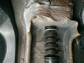

Erste Eindrücke:-(
Im hinterer Radlauf fehlt ein ganzes Stück Unterboden/Steinschlagschutz.
Vermutlich wurde der Bereich wo der Stoßdämpfer aufliegt abgeklebt und beim Abziehen zuviel abgerissen.
Sieht das bei euch auch so aus?

Nö sieht bei meinem anders aus ... allerdings Allrad... wenn es an einer Sache absolut nix zu meckern gibt bei meinem düster dann der Unterbodenschutz... überall dick drauf... hat mich zwar trotzdem nicht abgehalten nochmal knapp 10 Liter Seilfett am unterboden und in den Hohlräumen von Achse und Karosserie ein und aufzubringen...
Nimm dir ne Dose hochwertigen Unterboden steinschlagschutz und sprüh dick in mehreren Schichten drauf...
Wenn es getrochnket ist nach paar Tagen noch Seifett drüber ...

Nein, definitiv sieht es bei mir nicht so aus. Gerade geschaut.

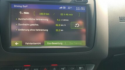

Heute mal auf 160km 30% Stadt 10%Autobahn 60% Überland getestet wie sparsam man ihn fahren kann den Allrad 110 dci

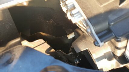

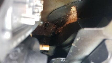

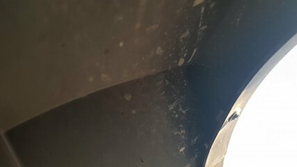

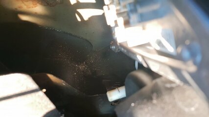

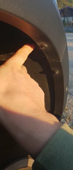

Hab mir ja in der Woche nach der Übergabe die Mühe gemacht in sämtliche Hohlräume noch zusätzlich Seilfett und hohlraumversiegelung einzubringen waren fast 10 Liter die da drauf gingen ...
Hab jetzt von innen die kotflügel angeschaut und entdeckt dass unten in der vorderen radläufen eine Stelle ist an der der plastikradlaufschutz offen ist kann man mit den fingern durchfassen und das ganze spritzwasser Matsch Steine usw in den kotflügelhohlraum rein kommen und sammelt sich dann hinterm kotflügel .. bei meinem nicht weiter schlimm hab ja alles mit hohlraumversiegelung und Seifett richtig dick ausgefüllt aber könnte mir vorstellen dass wenn da nix gemacht wird in einigen Jahren böse der Rost zuschlägt....
