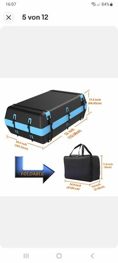

Die Größe der Tasche steht tatsächlich nich mit bei, aber die wird sicher nicht so groß sein wie ne übliche 600L Dachbox.
Das ist ein guter Punkt...da hab ich gar nicht dran gedacht. Is vielleicht auch ne Frage wie stabil ist so ein Joggerdach. Wenn die Faltbox richtig festgezurrt wird, dann ist da ja schon ordentlich Druck auf dem Dach...nich das sich das dann nach innen beult :think:

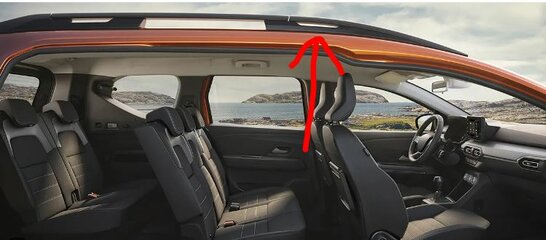

Wozu denn Querstreben,hat der Jogger nicht die selbe modulare Dachreling wie der Sandero Stepway? :think:
Hat er.
Die Reling kann nur einmal benutzt werden, entweder parallel zum Fzg oder quer dazu.
Wenn quer und Koffer liegt drauf:
Vorne gibts an der Reling li und re jeweils eine Öffnung** / Spalt / Schlitz aber li und re nur
einmal festgezurrt ist zu wenig. Dachkoffer bietet drei Verzurrgurte nach links/rechts, die müssen alle
benutzt werden. Aber wo / woran?
Andere Frage: Dieser Dachkoffer wiegt wie viel? Und wie viel wiegt er beladen?
Wir hoch ist die Reling am Jogger? 165 cm, 170 cm?
Frage: Wie bringt man ein ggf schweres und 100 x 130 cm großes Teils aufs Dach?
Dazu müsste die Reling etwa in Brusthöhe sein.
Also ich bin keine 2mtr10 groß und meine Frau auch nicht.
Oder sind beim Kauf zwei Trittleitern dabei? ;)
Ich würde es nicht kaufen.
Wenn überhaupt, dann nur, wenn ein Verzurren an Reling oder besser noch Querträgern möglich ist.
Die Verzurrmöglichkeiten der verlinkten Tasche (von Box kann man ja nicht sprechen) erscheinen mir recht dürftig. Wenn ich es im Video richtig erkannt habe, wurde sogar durch die Türöffnungen verspannt.
