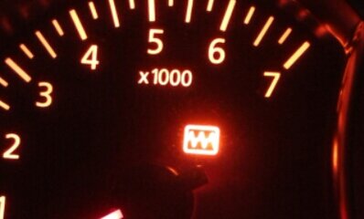

Bei unserem Dokker leuchtet plötzlich ein Zickzack-Fehlersymbol auf. Im Handbuch ist nur zu erfahren, umgehend die Werkstatt aufsuchen. Es geht nichts daraus hervor, was es sein könnte! Der Wagen ist ein Jahr alt, aber unsere Werkstatt / Verkäufer, ist sehr weit weg. Hat jemand aus dem Forum eine Vorstellung was das sein könnte? Werde sonst Morgen versuchen mit Verkåufer kontakt auf zu nehmen!2020-03-02 18.53.41.jpg
evtl. abgelaufener Inspektionstermin?
✔ - Multifunktionswarnleuchte orange ohne Eintrag im Fehlerspeicher bei überschrittenen Wartungsintervall
Fehlerspeicher sollte auf jeden Fall ausgelesen werden, für den Fall, dass es nicht an einem überschrittenen Inspektionsintervall liegt.

Dann werde ich einen Kundendienst Termin vereinbaren, nach nicht einmal 10000 km. !
Das könnte sein, am 7.3. 2019 haben wir den Dokker bekommen.
Reimport Fahrzeug ?
Bei der Übergabe keine fahrzeugspezifischen Wartungsplan ausgehändigt bekommen?
Machen lassen bist zum 6.3. sonst ist die Garantie gelaufen. :nono:
Der Drops dürfte schon gelutscht sein ...
1530607572539-png.59246
Auch gut. :o
Aber wer ließt/braucht auch schon ein Bedienungsanleitung für ein Auto?
Doch, steht ja im Handbuch. Wartung / Kundendienst nach 20000 km, oder einmal im Jahr, je nach dem was eher fällig ist. Nur habe ich bei dem Zickzack Symbol eher auf einen Fehler im elektrischen System, oder so etwas geschlossen. Ein Schlüssel Symbol für fällige Wartung, ist allerdings nirgends zu sehen.
