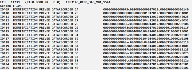

Beim Auswerten von Daten, die einige Dacianer an ihrem Sandero III ausgelesen haben, ist mir aufgefallen, das der Datenrekorder im Motorsteuergerät aktiv ist.
Bei @fluegelmann waren zum Beispiel 35 vom 40 möglichen Datenspeicherplätzen belegt.
Folgende Parameter Zustände können aufgezeichnet werden:

@Texas
... Datenrekorder im Motorsteuergerät ...
... 40 möglichen Datenspeicherplätzen ...
Für mich ergeben sich daraus folgende Fragen
  • wie kann man bitte feststellen, ob der Datenrekorder im Steuergerät aktiviert ist?
  • ist es möglich, auf die im EEPROM gespeicherten Daten zuzugreifen und wie können diese bitte dann ausgelesen werden?
Danke.
Interessant wäre die Aufschlüsselung der Datenspeicherplätzen und die Decodierung der gespeicherten Werte.
