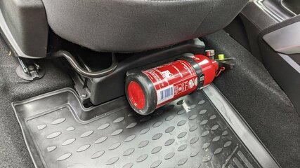

Kurz Wiederbelebung des Themas...
Hab meinen an der Schublade unter dem Beifahrersitz befestigt, hält bombenfest.
Duster 2 Ph1 , 4x4
Ich hätte an der Stelle immer Angst das da ein Beifahrer aus Versehen mal mit dem Fuß ein Ventil abtritt und dann der Feuerlöscher ungewollt auslöst :D ….
Eigentlich nicht möglich, der Sitz steht über. Selbst mit angezogenen Beinen, berühren die Füße kaum den Feuerlöscher.
