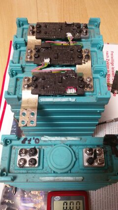

Mein 6 Jahre alter E Roller hat schon Reku. 20 S LiFePo Akkus 3,2 V und 40 Ah. Der Roller hat jetzt 10220 km runter, bei Temperaturen über 15 Grad komme ich 70 km weit. Lade aber jeden Tag nach 35 km pendeln. Bisher war eine Zelle kaputt, kostet 85€ das Stück.
