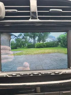

1) brauchen wir eine Switchbox um beide Kameras gleichzeitig am Media Nav betreiben
zu können. Die gibt es bei Jeff für etwa 20 Euro.
Hierzu gibt es reichlich Zubehör, alle Kabel sind im Set enthalten. Switchbox
Die Funktion ist jetzt die Folgende :
- Beim Einlegen des Rückwärtsgang wird die Heckkamera wie bisher eingeschaltet.
- Beim Start des Motors wird die Frontkamera für 8 Sekunden eingeschaltet.
- Nach dem Ende vom Rückwärtsgang wird die Frontkamera für 15 Sekunden eingeschaltet.
- Wenn der Knopf der Fernsteuerung gedrückt wird, dann wird die Frontkamera bis zum
nächsten Knopfdruck eingeschaltet.
Das funktioniert so, dass die Switchbox den Rückwärtsimpuls auffängt und verlängert so dass
das Media Nav glaubt, die Heckkamera sei aktiv, wobei die Switchbox aber die Frontkamera einblendet.
Interessant dabei, es gibt keine Relais, es werden alle Signale rein elektronisch geschaltet,
das Gehäuse ist Aluminium und der Verbrauch nur 50 mA.
Ich habe mal reingesehen, also der Aufwand der Schaltung hält sich in Grenzen, nur passive Bauteile.
Ich habe die Box dann zuerst einmal auf dem Tisch verschaltet um die Funktion zu prüfen,

Die Schaltung an der Switchbox sieht jetzt so aus
![MNav-Adapterkabel5.jpg](http://antik-automaten.de/wbb2_pics/Frontkamera/MNav-Adapterkabel5.jpg)
![MNav-Adapterkabel6.jpg](http://antik-automaten.de/wbb2_pics/Frontkamera/MNav-Adapterkabel6.jpg)
und da kommt jede Menge Zeug zusammen.

spart jede Menge Platz und hat eine übersichtliche Verschaltung.
![MNav-Adapterkabel9.jpg](http://antik-automaten.de/wbb2_pics/Frontkamera/MNav-Adapterkabel9.jpg)
3) Ein Problem war noch zu lösen, die 12 Volt Spannungsversorgung für die Switchbox.
Nun ist es so, dass an diesem Kabelbaum keine Spannung vorhanden ist, die Spannungsversorgung vom Media Nav erfolgt über den zweiten
Stecker hinten wo auch die Lautsprecherausgänge drauf liegen. Sh*t.
Also nach einer Lösung gesucht,
Kabel zum Sicherungskasten ziehen, kompliziert und eine eigene Sicherung für 50mA Strom ? Ni !
Den Kabelbaum der Lautsprecher auftrennen und die 12 Volt dort ableiten ? Ni !
Schnippeln verboten.
![Zunge raus Zunge raus](https://www.antik-automaten.de/wbb2/images/smilies/tongue.gif)
Jetzt habe ich aber schon am Media Nav selbst etwas gebastelt, den Anschluss für die externe USB-Buchse im Handschuhfach.
![USB_04.jpg](http://antik-automaten.de/wbb2_pics/USB_04.jpg)
Also, gesagt, getan, oben über dem Media Nav ist zwar wenig Platz. Aber in der Mitte zwischen den Belüftungsröhren schon.
Also habe ich im Innern die 12 Volt zu einer Buchse genau dort abgezweigt und so mein Problem gelöst.
![Buchse_12V_MNav.jpg](http://antik-automaten.de/wbb2_pics/Frontkamera/Buchse_12V_MNav.jpg)
Jetzt bekommt sie bald ihre neue Nase.
