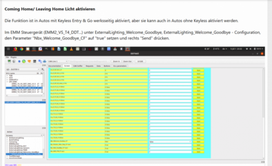

Hi everyone, is there the possibility to switch the rear lights to the daytime running lights on the Duster 2?
No, does not work with the software .....
You have to run hardware moderately .....
Yes it is possible. I have done it with ddt4all.
Setting is found from:
UPC-EMM (EMM2_T4_VS_DDT...)
ExternalLightning_Generic
ExternalLightning_Generic - Configuration
Nsx_rear_tail_with_DLR_CF
true
true

Hi ihr Lieben, gibt es die Möglichkeit beim Duster 2 zum Tagfahrlicht die Rückleuchten dazu zu schalten?
Ja ist möglich, habe ich auch gemacht. Nach den Freischalten habe ich festgestellt, wenn die Zündund ausgeschaltet ist und man die Lichthuppe zieht, geht für 30 sek das komplette Licht an! 2 mal 60 sek- 3 mal 90 sek. Ist eine feine Sache, wenn man in der Nacht zur Haustür geht.

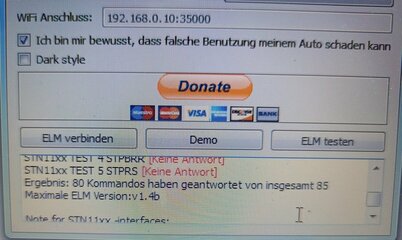

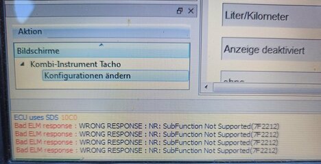

habe folgendes Problem: Habe versucht die Uhr und Tempanzeige freizuschalten im Kobiinstrument.
Komme mit DDT4All.Dacia auch auf die Maske kann Einstellungen machen und speichern, aber dann bekomm ich die
Fehlermeldung auf dem Bild.Habe den ELM auch mal Testlauf machen lassen.
