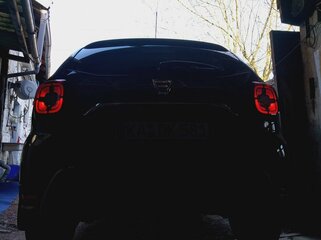

Verbirgt sich unter (fett geschriebenen) Position im EMM evtl. die Möglichkeit bei aktiven Tagfahrlicht vorne, die Rückleuchten gleichzeitig mit zu betreiben. Bezogen auf den Duster II
Also analog wie bspw beim Renault Talisman der auch immer aktive Rückleuchten hat?
Korrektur. War eben fix am Duster II und habe die Rückleuchten auf aktiv gesetzt in Verbindung mit Tagfahrlicht.
Im EMM, aber folgende Position zu ändern
Nsx_rear_tail_with_DRL_CF steht normal auf 0 und ist auf 1 zu setzen. Dann sind nur die Rückleuchten und das TFL aktiv, Kennzeichenbeleuchtung ist aus.
Das geht dann an wenn der Lichtsensor auf Abblendlicht stellt.IMG_20200330_173533.jpg
Wie zu sehen, Rücklicht an, Kennzeichen unbeleuchtet
