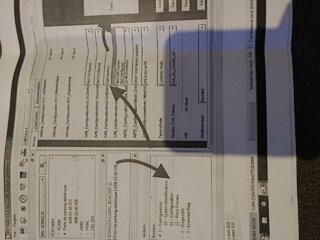

Na eigentlich schon, was du brauchst ist halt einen funktionierenden ODB2 Adapter, dann noch das Programm ddt4all_dacia und dann musst du dich belesen. Ich finde es beim Duster besser beschrieben wie beim Dokker, diesen fahre ich und ich habe mich bis dato noch nicht ran getraut. Möchte das nervige "piepsen" beim nicht angelegten Anschnallgurt deaktivieren, leider ist der Eintrag im Programm, bei nicht da zu finden wie in der Beschreibung beschrieben. Kann aber auch sein das ich einfach zu blöde bin, aus diesem Grund habe ich es bis jetzt auch gelassen. Hatte vorher einen Seat BJ 2016, mit VCDS war das eine ganz einfache Angelegenheit Sachen die man haben oder nicht haben wollte zu codieren.
Die Beschreibung passt nicht zu das was im Programm ist deswegen bitte um eine genaue Anleitung. Dieses ecu ist nicht zu finden.

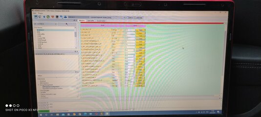

Ich habe das original obdlink bekommen es ist super aber das bringt nix bei mein problem. Was habt ihr jetzt noch mal für Neuigkeiten in Bezug auf das Start Stop und abgas system prüfen
Es gibt Bildschirmfotosoftware, damit würde man etwas auf deinen Fotos erkennen.
