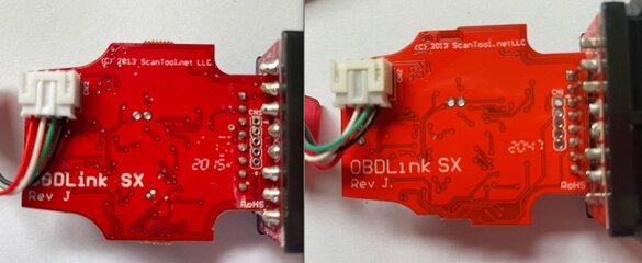

am Original ist der Stand Rev. J / 2013 richtig.
Die Connector Platine müsste mit Rev. B / 2010 bedruckt sein.
Auf dem Bild am oberen Fake Adapter fehlt dieser Aufdruck an der Connector Platine komplett,
soweit ich es auf dem Foto erkennen kann.
Zudem sind auf der Platine zwar Lötaugen für Durchkontaktierungen vorhanden, diese sind
jedoch nicht wie auf dem Original durchgeführt.
Gruß Thomas
Bei beiden steht die gleiche Revision J aber beim Original mit 2015, beim fake 2047 ^^

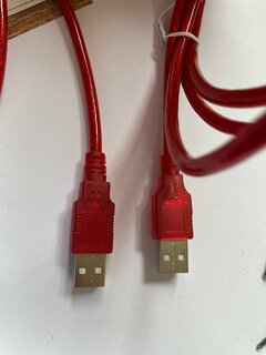

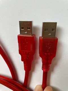

Insgesamt fällt auf, dass das "Plastik" bis auf die "Noppen an den USB-Steckern" sehr ähnlich ist, Elektronik/Lötpunkte divers...
