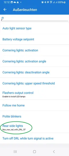

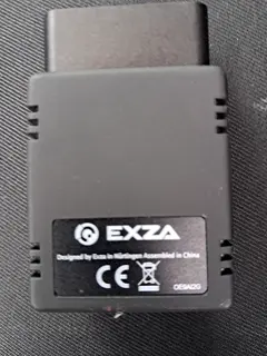

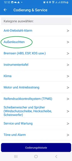

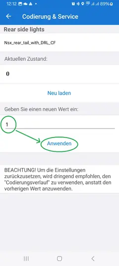

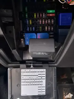

Ich nutze die App Car Scanner Pro mit einem Bluetooth OBD2 Dongel. Mit der App kann man einige Dinge einfach programmieren.
Hey Segroeg,
Du bist super!
Das kostet unter 5 Euro, der Adapter 20 Euro, billiger wird es nicht und das Tool hilft auch Fehlercodes zu lesen und zu löschen,
ich nutze es selbst und liebe es.
Auf die Idee es dafür zu nutzen bin ich gar nicht gekommen, TOP!

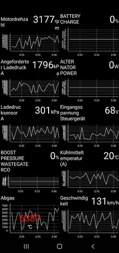

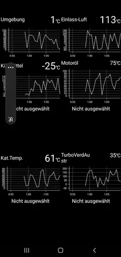

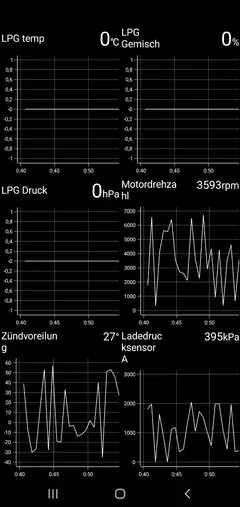

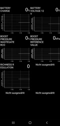

Pudlich29, das ist echt einfach und günstig und der umfangreichste Weg wenn Du ein Android Handy oder Tablet hast.
dann kannst Du Dir auch ein Dashboard auf dem Handy einrichten, das Dir diverse Werte anzeigt.
Das sind Screenshots im Demomode, die Werte sind Schrott, es geht nur darum, was möglich ist.
Auch habe ich die Import Datei fürs Dashboard hinzugefügt.
  • dashboard Dacia 17102024.zip
