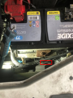

weiß jemand, wo sich beim Lodgy 1.5D das Glühzeitsteuergerät befindet?
Ich würde es gerne wechseln und kann es nicht finden.

Das kommt auf den genauen Motortyp an, meist neben oder unter der Batterie.

Danke für den Hinweis. Ich habe es gefunden. Über den Radkasten scheint man ganz gut ranzukommen.
