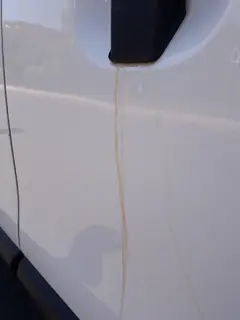

Hallo Allerseits,
Jetzt hab ich auch einen Dacia Dokker! Mein Traumauto!
...und die üblichen Probleme von wegen Rost. Kann mir jemand erklären, wie ich den Griff außen der Schiebetür ausbauen kann? Die Pappe innen hab ich abgebaut. Kann aber nicht wirklich erkennen, wie es jetzt weiter geht. Nach dem Kauf läuft nun eine Rostspur vom Griff runter. Also muss der Griff ab, damit ich das Blech dahinter bearbeiten kann.
  • #2
Ah! Gefunden! Brille und Taschenlampe machen es möglich!
Ich bin positiv überrascht, dass das Auto recht simpel zusammengebaut ist! Nur 2 Muttern. Und dann das Thema, was hier bereits anderweitig diskutiert wurde. Es kam ein Schwall Wasser unterm Griff hervor! Sehr schräg!
