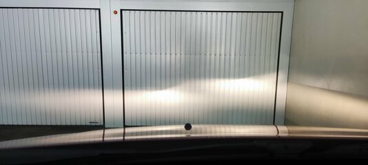

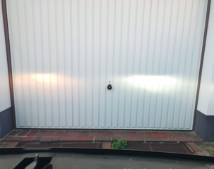

Vorhin mal spaßeshalber unter die Motorhaube gekuckt, ob ich gut an die Deckel komme, fällt mir auf, das auf der Beifahrerseite ein Bowdenzug lose rumhing (wahrscheinlich leuchtweitenregulierung). Den bekam ich aber erstmal nicht eingehängt, kann man das scheinwerfergehäuse irgendwie entlasten, um das wieder einzuhängen.
Da da schnell mal was verkantet lohnt es sich von vorn mal zu schauen ob die Lampe richtig im Spiegel sitzt.
Die Höhenregulierung war wirklich defekt? Wenn man aufblendet werden die Scheinwerfer auch etwas hoch und beim abblenden wieder runter gefahren.
Der Bowdenzug hing lose und auch der Clip für den Schlauch war ausgeklemmt, beim drehen der Verstellung laufen auch beide scheinwerfer gleichmäßig hoch und runter, deswegen schließe ich ein klemmen oder ähnliches aus.
Könnte mir vorstellen, daß die beim wechseln der Lampen ein Problem hatten mit dem ausrichten und einfach den verstellzug ausgehängt haben, weil dann beide scheinwerfer ziemlich gleich stehen.

Schaue es dir einfach mal an. Wenn dir nichts komisch vorkommt, sind die Scheinwerfer verstellt.
Ich vermute mal, da hat sich jemand "die Mühe gemacht" , den Scheinwerfer trotz ausgehaktem Bowdenzug richtig einzustellen. :hammer:
