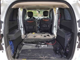

Das ist so etwa die Kiste, die ich mir selbst gebaut habe. Meine Rückbank hält das bis jetzt gut aus!

baut doch einfach die Rücksitze aus. Sind nur 2 Schrauben...
Ist auch gleich mehr Stauraum...
