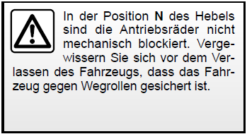

Beim Spring kann man keinen Gang einlegen und ihn damit gegen Wegrollen sichern. Letztens habe ich auf einem schrägen Parkplatz gestanden, wo man die Räder auch nicht gegen einen Bordstein einschlagen konnte. Ich habe dann mal der noch neuen Handbremse vertraut, aber mit zunehmendem Fahrzeugalter wird das ein Wagnis.
Seitdem liegt ein Unterlegkeil im Kofferraum.
Wie machen das die anderen Spring-Besitzer?
Zuhause sind die Abstellflächen eben, da mache ich mir keine Sorgen. Aber die eine oder andere Abstellgelegenheit unterwegs wäre mir nur Handbremse zu unsicher. Und es steht zwar nicht explizit so in der Bedienungsanleitung drin, aber ich verstehe sie so, dass man im Fahrmodus N = Neutral das Fahrzeug abstellen soll.
Das ist ja ein Ding ....die Räder sind in "N" 'nicht blockiert ???? Das nenn ich mal mutig ! Eine elektronisch gesteuerte Verriegelung auf "N" bei Stillstand des Fahrzeugs sollte machbar sein.Während der Fahrt darf das natürlich nicht passieren ! Da fehlt wohl die "P" Stellung ...wie bei vielen "Moppedautos" auch.

Laut Bedienungsanleitung gibt es kein P, bei anderen Fahrzeugen ohne P soll eine Fahrstufe (D oder R) beim abstellen eingelegt sein, ich such das mal.
Nachtrag: Habe es beim Suzuki Celerio mit Automatic Gear Shift gefunden: Der hat kein P, der soll laut Bedienungsanleitung zum Parken mit D oder R abgestellt werden.
@Intrepid dein Warnhinweis aus der Bedienungsanleitung ist ja nicht so formuliert als ob er ein Parken mit N empfehlen würde, nur so, dass man dann gegen das Wegrollen sichern muss, wenn man es tut. Steht da wirklich nicht irgendwo wie man den Wagen verkehrssicher abstellen soll?
