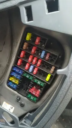

Schon 2 Tage das ich der Taste für die Heckscheibenheizung bedient habe aber ich bin mir ziemlich sicher das der Heizung nicht funktioniert (es passiert nichts in 10 minuten) und die Spiegel bleiben 'vermistet' (beschlagen? angelaufen?). Die Kontrolleuchte im Dashboard funktioniert aber prima und der 30A Sicherung sieht normal aus.
Laut diesem Link:
Sicherungen, Relais und Anschlüsse der Zentralelektronik
muss der Strom für die kontrolllampe auch durch der F32 Sicherung, also das scheint nicht das Problem zu sein:
F32 - 30A - DPlus - Heckscheibenheizung / Kontrolllampe in der Instrumententafel / Rückspiegelheizung
Ich habe in dem Link nicht so schnell ein Relais gefunden der dazu gehört aber das gibt es sicherlich, oder? Und wenn es das gibt, stimmt es dan das die kontrollleuchte funktioniert (also nicht durch dem Relais gesteuert wird)?
Wie immer vielen Dank fürs mitdenken.
Wenn die Kontrolleuchte funktioniert, ist auch das Relais in Ordnung und an der Sicherung F21 müsste gleichzeitig Spannung für die Rückspiegel messbar sein.
Seit ich ihn von meine Schiegermutter gekauft habe, geht alles kaput :D
Auch die Antriebwelle-dichtung am Getriebe war kaput und jetzt gibt es auch noch keinen F21 Sicherung, also habe ich dann nie die Spiegelheizung gehabt? 2009 Laureate solte das glaub ich doch haben? Bin mir nicht 100% sicher aber habe glaub ich doch schon öfter die Heckscheibenheizung Knopf gedrückt wenn die Spiegel beschlagen (?) waren...
