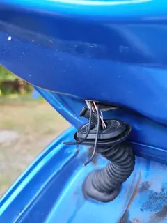

Hallo, ich habe sämtliche Beiträge gelesen hoffe ich jedenfalls. Hängt der Fehler von Heckscheibenheizung und 3 Bremsleuchte zusammen oder sind das zwei unterschiedliche Probleme? Mit der 3 Bremsleuchte habe ich gelesen meist Kabelbruch+.
Mfg Andreas
Da sind mehrere Kabel in der Ummantelung vorhanden.
Ich würde den Fehler eher in Richtung Masse suchen, wenn es mehrere Teile sind, die nicht funktionieren. Wenn der Heckwischer trotzdem noch geht, könnte das an eigener Masse liegen, die er evtl. hat, da er an der Heckklappe verschraubt ist. Wobei er dort eigentlich auch keinen Kontakt hat.
Wo geht das Masse Kabel hin auf Masse? Wenn ich überbrücke auf Maase funktioniert das Bremslicht .
Ein Ende des Kabels muss aus der Klappe kommen und das Andere aus dem Fahrzeug.
Die müssen wieder zusammen,aber nicht in der Knickstelle löten.
Innenverkleidung der Klappe demontieren und ein Stück neues Kabel da durchscheinend,weiter unten in der Klappe wo keine Bewegung mehr im Kabelstrang ist löten und mit Schrumpfschlauch isolieren.
Oben am Fahrzeug das Selbe,das neue Kabel mit durch den Faltenbalg schieben und in das Fahrzeug rein.
Himmel etwas ablassen und schauen wo das andere Ende ist,auch dort die Lötverbindung irgendwo setzen wo keine Bewegung mehr im Kabelbaum ist.
PS Schaue mal links im Kofferraum, da kann man die Innenverkleidung wegklappen um an das Rücklicht zu kommen,siehst Du dort den Kabelbaum runterkommen? :think:
