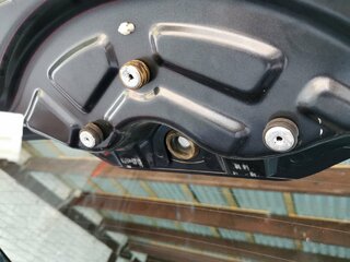

Moin allerseits,
es sah alles so einfach aus...alter Motor raus und neuer rein, aber das sind ja Nieten und ich bekomme den neuen Motor nicht dran...gibt's ne Option, ohne die Nieten zu entfernen?
Nein. Nieten ausbohren,wenn Du nicht neu vernieten kannst,dann mach es mit passenden Schrauben fest.
