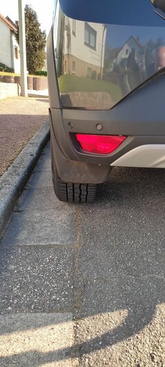

Ich hatte die Schmutzfänger Mitte Juni 21 bestellt, sobald sie verfügbar waren. Die ersten Wochen bin ich somit ohne gefahren.
Insgesamt saugt das Heck weniger Dreck an (ich wohne auf dem Land und fahre auch Feldwege), aber leider keine Reduzierung auf Null. Der Unterschied "ohne" ist in jedem Fall zu erkennen und ich würde jederzeit wieder den Invest tätigen.
Ich habe im Forum mitbekommen das mann sich die hinteren schenken kann sie decken den Reifen nur 2/3 ab also mit genau so dreckig wie ohne
Ich mache nachher mal ein Bild davon, bin jedoch der Meinung dass es mehr als 66% bringt.

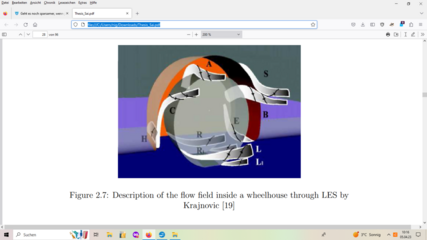

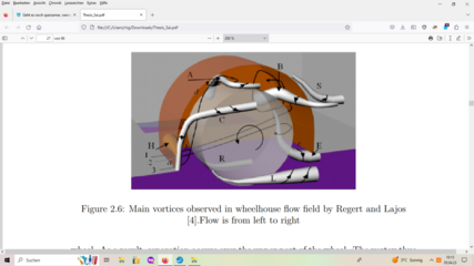

Das mit dem Windschatten durch die Räder ist eine sehr grobe Betrachtung der Strömungsverhältnisse.
An der hinteren Kante der Radhäuser tritt die Luft wieder aus, die in die Radhäuser hineingesaugt wurde und verursacht Luftwirbel, die den Luftwiderstand des gesamten Fahrzeugs erhöhen.
Von Schmutzfängern an dieser Stelle darf man durchaus erwarten, daß sie diese Luftwirbel weiter von der Fahrzeugflanke weglenken und diese vergrößern. Damit vergrößern sie aber zwangsläufig auch den Gesamtluftwiderstand.
Hier etwas Anschauungsmaterial zu dieser Problemstellung:
