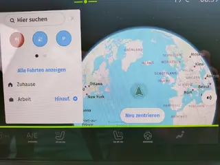

Here Navigation hat bei mir nur kurz nach der Übergabe funktioniert. Ein zwei Tage später nur noch Pfeil auf blauem Hintergrund.
Zoome ich dann aus der Karte heraus, ist mein Standort irgendwo zwischen Europa und Amerika unterhalb Grönlands.
Dass er dort keine Route finden kann glaube ich wohl.
