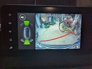

ich Dussel hab irgendwie im MICOM etwas verstellt, jedenfalls sind die Hilfslinien meiner Rückfahrkamera verstellt.
Hat jemand vielleicht einen Plan, wie ich sie wieder richtig einstellen kann?
Brauche ich dafür evtl. eine Software(Clip)?
Die Kamera ist ab Werk verbaut(Sicherheitspaket) und auf meinem MediaDisplay befindet sich die Version 6.0.9.7.1149_r4.
Bin für jeden hilfreichen Tipp dankbar.

Hallo, das wäre ein Traum, wenn's so einfach wäre.
Leider klappt es nicht. Ich kann die Linien nicht verschieben, wenn ich das Display antippe oder mit dem Finger über den Bildschirm ziehe. Mache ich was falsch???
Wie sind denn jetzt deine hilfslinien
Hab' mal ein Bild hochgeladen.

Bitte glaube mir, du selber kannst die RFK nicht einstellen. Dafür musst du zum freundlichen. Aber da du das Media Display hast könnte es schwer werden um es kostenfrei behoben zu bekommen.

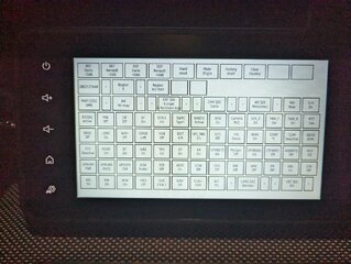

Also, Warnung an alle: Nicht eine der DEF-Tasten drücken, wenn ihr eine eingebaute Rückfahrkamera habt! Das zerschießt euch die Einstellungen der Leitlinien und ihr könnt es im Micom nicht rückgängig machen.
Jo, hab auch in der Eile die DEF Taste "erwischt"...
Bus auf die Linien läuft wohl mittlerweile wieder alles wie gehabt.
Werde nächste Woche mal das AH kontaktieren, mal gucken was die sagen.
Ich habe mit dem Autohaus abgemacht das ich bei nächster Gelegenheit (wenn ich Urlaub habe) hin fahre und sie mir die Software und Einstellungen "richten"...
Wird aber wohl erst Ende Mai werden, oder vielleicht auch erst beim nächsten Service im Januar 24.
Hab es nicht eilig, da sie für mich hier auf dem Land eh nicht wirklich brauchbar ist, da ständig verschmutzt oder zu dunkel. Und daher deaktiviert.
Danke dir für die Rückmeldung. Ich habe es hingekriegt alles wieder zum laufen zu kriegen, bis auf die 360 Grad Kamera. Da muss ich wohl oder übel auch zum Autohaus.. Grüße Alex
