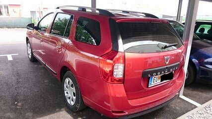

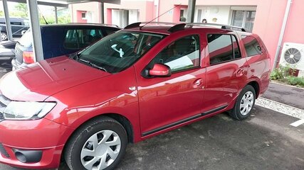

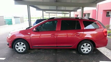

War gestern in Ungarn die hinteren Scheiben folieren lassen und zeige euch hier das Ergebniss :-)
bezahlt habe ich €115 mit 7 Jahren Garantie, 20% Lichtdurchlässigleit also genau das was noch bei uns in Österreich erlaubt ist. Es hätte noch eine mit 7% gegeben aber das Risiko war mir zu groß das ich dann mit dieser Probleme bekomme.
