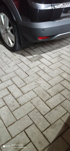

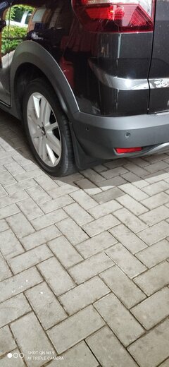

Hintere Schmutzfänger
Sieht nicht so schlimm aus wie erwartet! :)
Ich würde mich über einer Erfahrungsbeschreibung und weiterer Fotos freuen.

Habe mir die Schmutzfänger jetzt auch für vorne und hinten besorgt und Ja, das ist einfach zu machen.
Räder runter, damit man besser rankommt (vorne würde es auch mit eingeschlagenen Räder ganz knapp klappen), paar Torx Schrauben raus Fänger vor und wieder reindrehen. Zusätzlich ein zwei 2mm Löcher in das Plastik bohren und weitere Schrauben reindrehen.
Man kann das auch ohne Bohren machen habe ich bei meinem Steffi auch gemacht aber bei LZ parts ist ein 2 mm Bohrer dabei
An dem vorderen Schmutzfänger sollte man auch die schmale Gummikante mit einem Messer entfernen damit der besser anliegt .
Hat sich denn das ganze gelohnt..60€ + Zeitaufwand.. Heck und Seiten sauberer?
der Schmutz an der Seite kommt durch die Verwirbelungen im vorderen Radhaus. Schmutzfänger werden da eher einen geringen Einfluss darauf haben.
Man muss sich das wie beim LKW vorstellen, wo gut sichtbar das aufgewirbelte Wasser seitlich aus dem Radkasten rausschießt.
So meine Einschätzung, wenn ich die Verschmutzung an meinem Jogger sehe.
Am Heck habe ich bisher dafür eher wenig Dreck.
Die Türgriffe bleiben sauber und ich werde nicht schmutzig beim Einsteigen. Sehe daher kein Problem.
