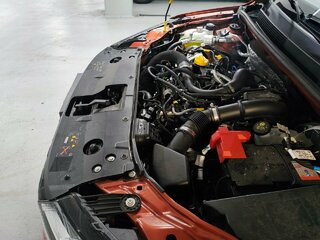

Höhe des Luftansaugstutzens zwecks vorsichtiger Wasserdurchfahrt

Es wurde danach gefragt, ab wann der Motor Wasser ansaugen könnte. Das in der Folge Hinweise kommen, was ohne weiteres zu gehen scheint ist sicher in diesem Kontext hilfreich.
Was nutzt es, wenn der Motor zwar kein Wasser schluckt, dafür aber die Elektronik absäuft?
