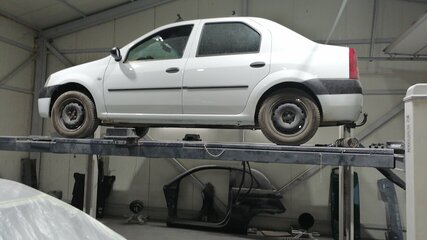

Ich möchte meinen Logan höherlegen. 30-40mm zum einen wegen der brillanten Straßenbaukünste der Rumänen und zum anderen weil ich oft auf Wald und Feldwegen unterwegs bin.
Aktuell hab ich hinten die MCV Federn mit Modifizierter HA verbaut. Damit bin ich erstmal wieder aufs normale Niveau gekommen (hab einen 100L Gastank verbaut)
Ich habe bisher 2 möglichkeiten gefunden. Das Tema 4x4 Lift Kit für 230$ und Federn wickeln lassen für 800-1000€
Das Tema kit passt nicht mit den Federn vom MCV also komm ich wohl wieder auf die selbe höhe wenn ich die federn von der Limo verwende. Und bin dann vorne 30mm höher
Beim wickeln lassen hängts eigentlich echt nur am Preis... Für das geld bekomm ich hier einen Aro oder Dacia Papuc...
Hat wer ne idee wie ich den in die höhe bekomme?
Auf dem Bild sieht man das problem denke ich ganz gut (ist mit den originalen Federn)

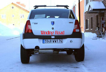

Der 4x4 soll später mal so aussehen. Auf dem Bild ist ein Erlkönig von Dacia. Da steckt die komplette technik vom Duster PH1 Drunter. Die VA mit Motor usw passt PNP ohne änderungen. Für die HA muss die ersatzradmulde weg und es müssen extra streben eingeschweißt werden.

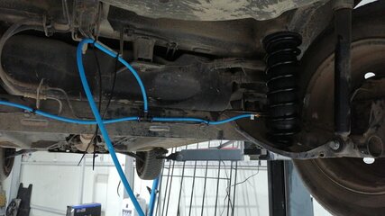

Oh. Jetzt ist der text verloren gegangen. Ein kollege hat mir heute die rumänische lösung vorbeigebracht. Ein Luftfahrwerk für arme
