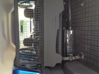

Hallo Umberto,
Ich habe in meinem Dokker ein originales Gitter/Netz aus dem Citroen Berlingo/Peugeot Partner I eingebaut. Dazu an der Säule hinter der Rückbank am Himmel links u rechts die schwarzen Nippel entfernt, mittig jeweils ein Loch durch die Plastiknippel geschnitten, Netzhalterung durchstecken,die Halterungen des Gepäcknetzes hinter den Haltenasen etwas abpolstern , unter leichtem Drehen die Halterungen in die Säule einfügen, die unteren Haltelaschen mit den im Kofferraumboden eingelassenen Halteschlaufen verbinden, fertig.
Fotos folgen bei Bedarf.
Das Gepäcknetz gibts beispielsweise bei E..y mittlerweile für relativ wenig €
Schönen Sonntag
Dirk
So, habe noch schnell zwei Fotos geschossen

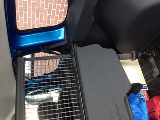

Hier Foto zwei😉

Ich bezweifle daß die abgebildete Konstruktion einen fliegenden 40kg-Hund
aufhält.
Karl
Das originale Gitter (Metall) liegt ohne Einbau glaub um 60-70 Euro. Da lohnt doch der Selbstbau kaum, oder?
