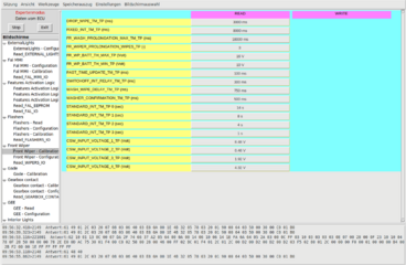

Lässt sich die Intervalldauer einstellen?
Die Calibration Parameter sind Firmware gebunden, die lassen sich nicht mit einfachen Mitteln ändern.
Wenn ich das richtig definiere, beträgt der fixierte Standard Intervall 8 Sekunden und die abgestuften Intervalle 1, 4, 8 und 14 Sekunden?
