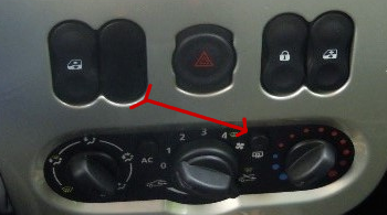

Ebenso frage ich mich, wo ich beim Lauréate II die Heckscheibenbeheizung anmachen soll. Der vorgesehene Schalter ist kein Wirklicher. Der ist tot. Die haben doch da was vergessen? Ist das normal?
Die Heckscheibenheizung (+ Spiegelheizung beim Laureate) funktioniert nur, wenn der Motor läuft. Nur bei der Basisaustattung geht die Heizung auch schon bei eingeschalteter Zündung, dort wird sie aber auch nicht automatisch nach 12 Minuten abgeschaltet.
Wenn bei laufenden Motor und 1maligen Druck auf den Taster der Heckscheibenheizung die Kontrollleuchte in der Instrumententafel nicht aktiv wird, kannst du die Sicherung F32 überprüfen.
Die Sicherung F1 ist auch u.a. mit für die Heckscheibenheizung zuständig. Bei deren Defekt dürfte aber der Scheibenwischer nicht funktionieren.
Die Spiegelheizung ist noch extra über die F21 abgesichert.

Der heckscheibenschalter befindet such ja neben den drehreglern! Sue hat bestimmt ein Handbuch wo er noch oben ist, daher viel leicht der Gedanke das was vergessen wurde!

Das dürfte eigentlich nicht so schwierig sein, eine Blindkappe ohne Symbol von einem Schalter zu unterscheiden.

*lach*.... köstlich!
Ich gebe hiermit zu: ein Handbuch kann wirklich helfen! :D
Ich hatte es vergessen Euch mitzuteilen, dass meine Abendlektüre die ein oder andere Frage beantwortet hat.
Mein Güte, ich hab das Auto erst knapp 'ne Woche. Man wird doch mal ein paar Knöppe übersehen dürfen. Noch schlafe ich nicht im Auto und habe jeden Schalter vor der Nase, wenn mal 'ne Frage auftaucht. :lol:
Und richtig, ich hatte ein Bild gesehen, auf dem der Schalter oben war.:rolleyes:
