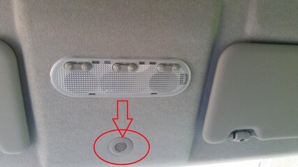

Hi,
wg. dem Mikro: Hast du keine Abdeckung im Dachhimmel (siehe Bild), Nähe der Innenbeleuchtung?

Hey meiner ist BJ 2009 der hat dort nur den Himmel :)
darum bastel ich mir ja die Abdeckung gerade selber
