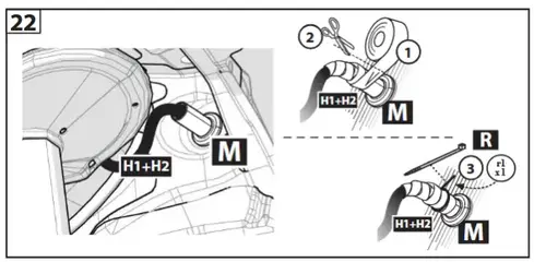

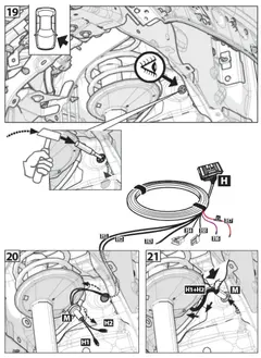

Ich habe heute meine Zusatzscheinwerfer verkabelt, möchte aber eigentlich noch einen Schalter anschließen. Mein Problem ist jetzt, dass ich keine gute Möglichkeit für eine Kabeldurchführung finde.
Hat hier zufällig schon mal jemand ein Kabel nach innen verlegt? Wenn ja, wo und wie?
Danke. Ich hab vor paar Minuten die Radhausschalen wieder montiert. Dann mach ich das nächste Woche fertig.
Ich hab kurz an genau die Stelle gedacht, aber da der Stopfen nicht einfach so raus ging und ich nicht wusste, dass Gewalt notwendig ist hab ich es sein gelassen

Wichtig ist, dass du das Loch mit dem Kabel wieder abdichtest.
Am besten mit Butylrundschnur (Amazon ca. 9 €).
Das Zeug kannst wie Knetmasse bearbeiten und es klebt von alleine bombenfest.

@Cardriver-911 kannst du auch sagen wo das Kabel innen raus kommt?
Ich hab die durch die Stelle rein geschoben und suche innen alles ab aber meine Kabel sind nicht auffindbar. Hab min. 50cm Kabel schon durch geschoben
Edit: hat sich erledigt
Hab’s gefunden

Nach paar anläufen ist das Kabel irgendwann im Fußraum gelandet.
Aber wegen dem Sicherungskasten usw sieht man nichts. Ich hab quasi blind gearbeitet.
