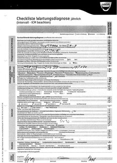

kann nur mein wartungsprotokoll hier anbieten.
