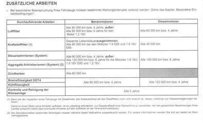

Eine Vermutung : In den Anfangsjahren wurde an der Lichtmaschine eine auskuppelbare Riemenscheibe verbaut, die immer mal wieder für Ausfälle verantwortlich ist. Diese wird beim ersten Zahnriemen / Rillenriemen- Wechsel gegen eine Freilaufriemenscheibe ersetzt, wie sie auch bei den heutigen Motoren ab Werk zum Einsatz kommt.Das ist der Punkt 2 im klein gedruckten auf dem Bild im Anhang.
Bei deinem Fahrzeug dürfte folglich noch nichts gewechselt wurden sein?
Wenn der Rillenriemen durch die sich lockernde Riemenscheibe an der Lichtmaschine gerissen ist, kann er in den Zahnriemen geschleudert werden.
Folge: Der Zahnriemen reißt und ein kapitaler Motorschaden entsteht, da die geöffneten Ventile mit dem Kolben zusammen stoßen.
Oder wie bei dir vermutlich: Der Zahnriemen springt über und die Steuerzeiten stimmen dadurch nicht mehr. Der Motor springt nicht mehr an.
Deiner Werkstatt müsste dazu eine Technische Note (Nr.4582A) vorliegen.
Motor kaputt
